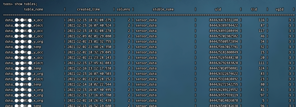

TDengine超级表的结构十分简单,采集字段就是时间戳ts和采集值data_value。但此处定义了三个标签,分别是用于描述设备的地址编码、企业分组编码以及参数编码。
从下面子表的设计中可以看到,针对大数据量以及多数据参数的查询情况,我们采取了一个数据参数、一个地址编码为一张表的存储方式,在查询时直接对设备地址编码_参数编码的表进行查询,大大降低了数据查询时间。在可视化服务通过一定算法优化的前提下,单核2G轻量服务器的配置,近百万条数据的分析查询时间仅在3秒以内。

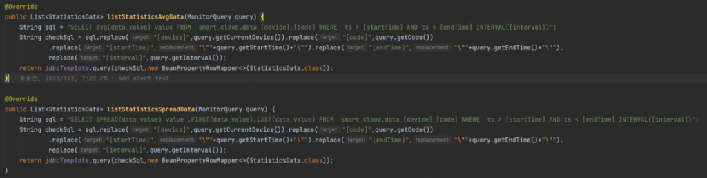

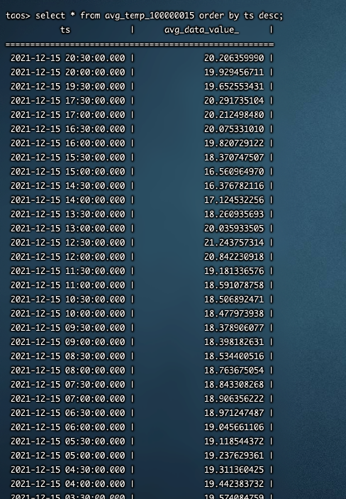

在实际使用中,我们还发现采用TDengine提供的连续查询功能,可以高效处理类似于时间窗口下传感器的电量及温度场景。举个例子,以每小时为时间窗口、每半小时为前进量来统计传感器所在地点的温度:

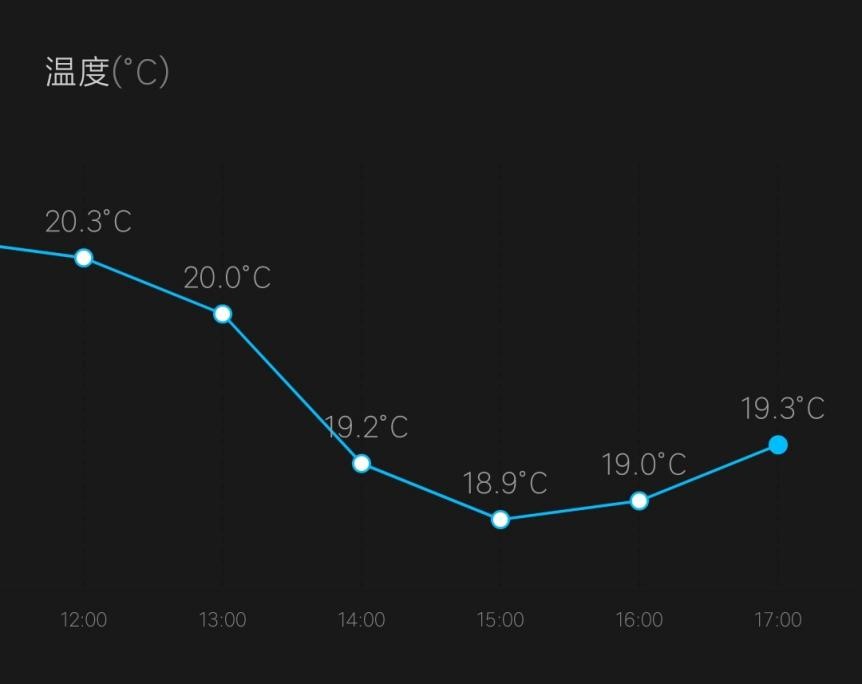

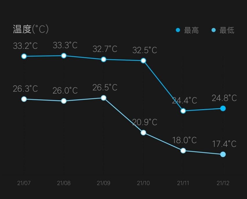

可以通过select * from avg_temp_100000015 order by ts desc;的形式快速获取已经存储好的数据,对于类似的按照时间周期进行折线统计的场景相当有效。反映到实际业务场景中,如下所示:
下图为TDengine的查询效果展示,几乎达到了所查即所得的效果。

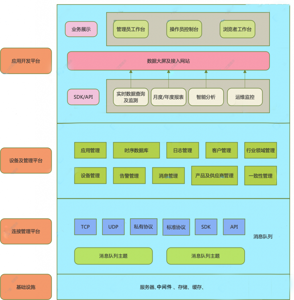

北微云采用了工业互联网平台典型的端边云系统架构,通过设备管理平台、连接管理平台、应用开发平台等几大模块的运作保障应用层业务功能的稳定,更好地服务于终端型号及解析策略配置、设备连接与管理、数据分析及监控、月度数据查询与下载等场景,同时可支持多类型终端及为其他项目提供接入的需求。下图为具体的架构示意图:
